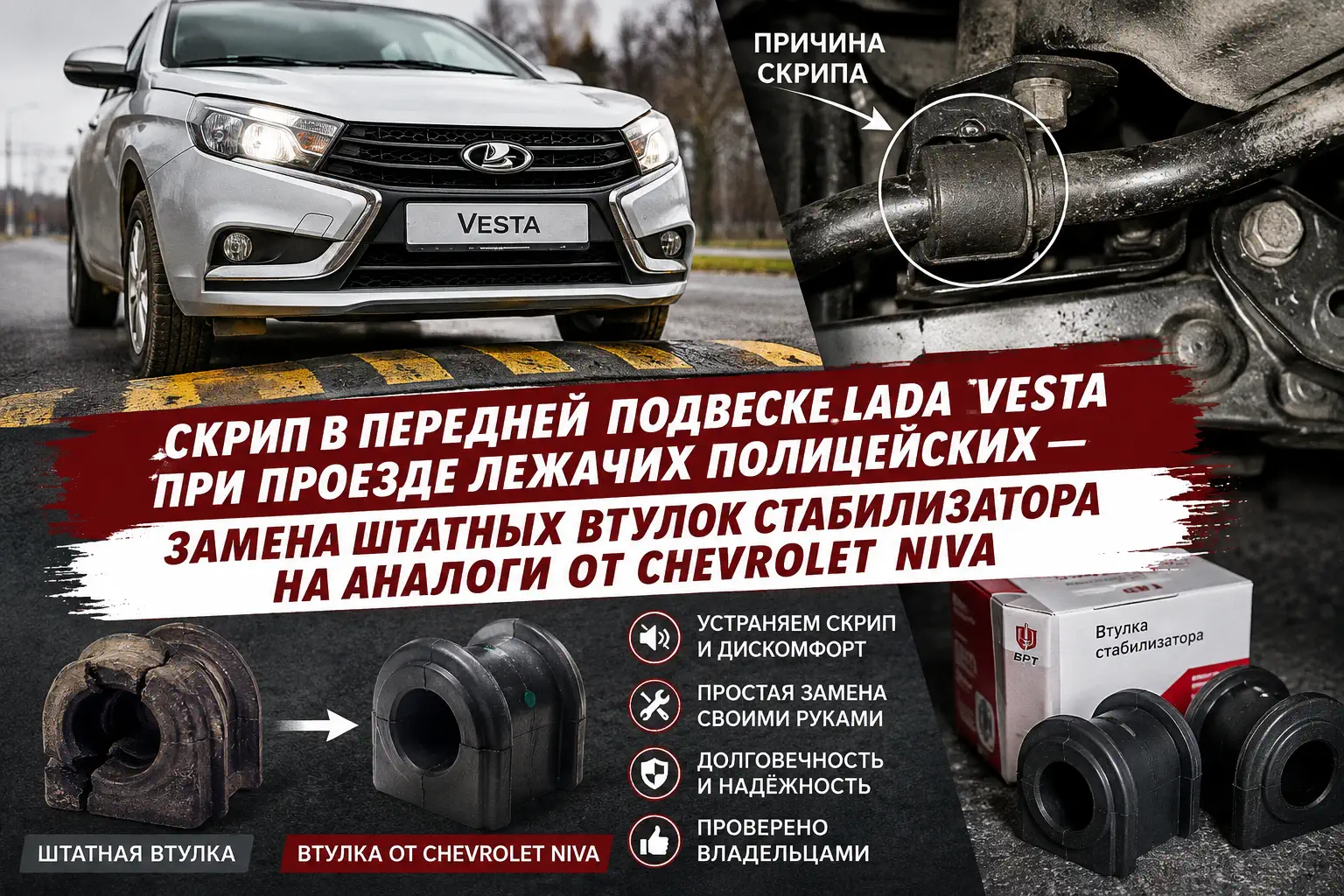

Lada Vesta: скрип в передней подвеске на лежачих полицейских — замена втулок стабилизатора на Chevrolet Niva

Почему скрипит передняя подвеска Lada Vesta при проезде лежачих полицейских? Подробно разбираем причины скрипа, замену штатных втулок стабилизатора на аналоги от Chevrolet Niva, пошаговую инструкцию установки, выбор лучших втулок и личный опыт эксплуатации без скрипов.
Lada Vesta и скрип передней подвески: почему «лежачие полицейские» превращаются в музыкальный инструмент
Если вы владелец Lada Vesta, то наверняка хотя бы раз ловили себя на мысли: «Ну не может новая подвеска ТАК скрипеть». Особенно это проявляется зимой, в сырую погоду или после пары тысяч километров по городским дорогам. Подъезжаешь к лежачему полицейскому — и вместо тихой работы подвески слышишь противный резиновый скрежет. Будто старый диван протестует против вашей поездки.
И ладно бы это было только на машинах с солидным пробегом. Но нет. Я впервые столкнулся с этим скрипом на Vesta SW Cross примерно на 18 тысячах километров. Причем подвеска была полностью исправна. Никаких люфтов, стойки сухие, шаровые в норме. А звук — есть. И раздражает он, скажу честно, сильнее, чем многие реальные поломки. Потому что машина вроде новая, а ощущение — будто едешь на уставшем автомобиле из начала 2000-х.
Самое интересное начинается потом. Владельцы начинают менять стойки стабилизатора, опорные подшипники, втулки «на такие же оригинальные»… а скрип возвращается через несколько месяцев. Я сам через это проходил. И только позже понял: проблема в конструкции и материале штатных втулок стабилизатора.
Решение оказалось неожиданно простым — установка втулок стабилизатора от Chevrolet Niva. Да-да, именно от старой доброй Chevrolet Niva. Причем этот способ давно обсуждают на форумах владельцев Lada Vesta, но далеко не все понимают, почему он действительно работает и какие нюансы есть при замене.
Сейчас разберем всё подробно: от причин скрипа передней подвески Lada Vesta до выбора правильных аналогов, процесса установки и реальных ощущений после ремонта. Без магии и гаражных легенд — только практика, личный опыт и техническая логика.

На практике в 70–80% случаев источник — именно втулки переднего стабилизатора.
Почему штатные втулки быстро начинают скрипеть
У Vesta довольно жесткий стабилизатор поперечной устойчивости. Это плюс для управляемости. Машина уверенно держится в поворотах и не валится как лодка на волнах. Но есть нюанс…
Штатные втулки стабилизатора сделаны из относительно жесткой резины. Со временем:
  • внутрь попадает грязь;
  • резина дубеет;
  • появляется сухое трение;
  • стабилизатор начинает «играть» внутри втулки.
И вот тогда начинается тот самый мерзкий скрип.

Почему втулки от Chevrolet Niva подходят лучше
Когда я впервые услышал совет поставить втулки от Chevrolet Niva, реакция была примерно такой:— Серьезно? Деталь от внедорожника на Vesta?
Но после установки всё стало понятно.
В чем разница между штатными втулками и аналогами
Втулки от Chevrolet Niva:
  • мягче;
  • эластичнее;
  • лучше работают в мороз;
  • меньше скрипят при загрязнении;
  • плотнее облегают стабилизатор.
И самое главное — они лучше гасят микроперемещения стабилизатора.
Штатные втулки Vesta иногда напоминают пластиковые шайбы. Особенно после зимы.

Шаг 5. Устанавливаем новые втулки
Втулки Chevrolet Niva могут садиться чуть плотнее — это нормально.
Главное:
  • не перекосить;
  • правильно совместить прорезь;
  • не затягивать болты «на силу богатырскую».
Шаг 6. Проверяем результат
После замены:
  • скрип исчезает почти сразу;
  • подвеска работает мягче;
  • пропадает ощущение сухого трения.
