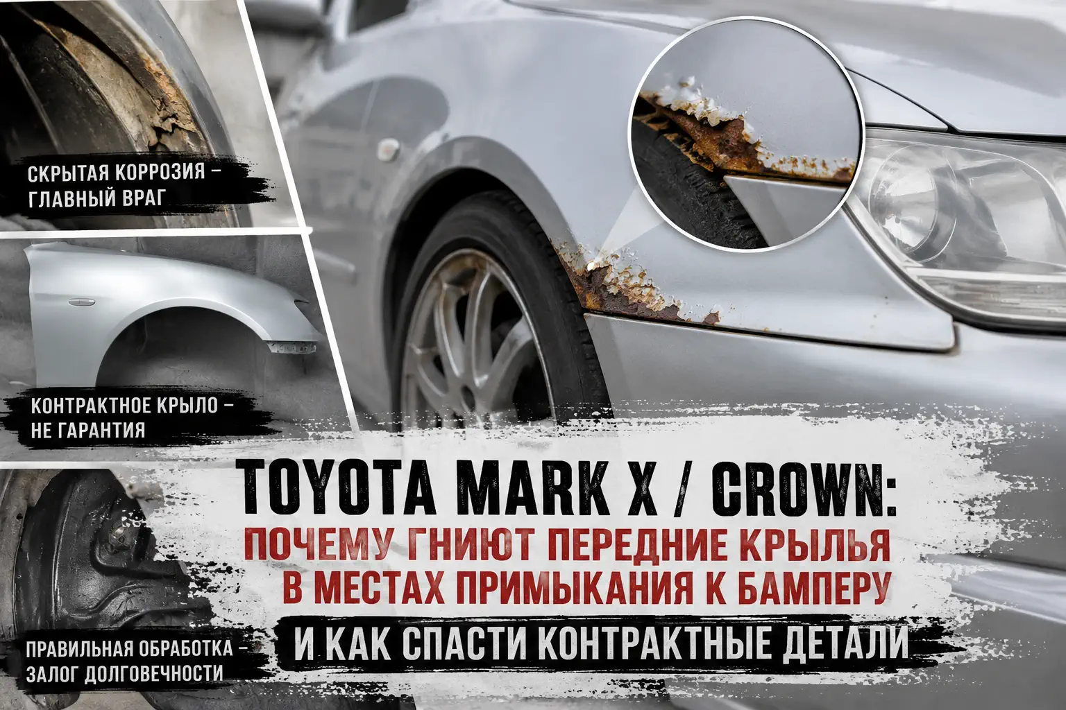

Почему ржавеют передние крылья Toyota Mark X и Crown в местах примыкания к бамперу? Разбираем причины коррозии, выбор контрактных крыльев, антикоррозийную обработку и способы продлить срок службы кузова.
Покупка Toyota Mark X или Toyota Crown с японского аукциона часто выглядит как выигрыш: мотор живой, салон ухоженный, пробег скромный. А потом проходит одна зима — и возле стыка переднего бампера с крылом появляется рыжая полоска. Сначала точка. Потом пузырь. Потом металл начинает вспучиваться так, будто ржавчина растет изнутри. И это не единичный случай.
Почему передние крылья Toyota Mark X и Crown начинают гнить возле бампера раньше остального кузова
Toyota Mark X (X120, X130) и разные поколения Crown давно получили репутацию комфортных, надежных и недооцененных седанов. Но у этих машин есть неприятная особенность: коррозия передних крыльев в зоне примыкания к бамперу. Особенно страдают автомобили, которые эксплуатируются в регионах с реагентами, влажным климатом или частыми перепадами температуры.
Проблема кажется локальной. На деле — это сигнал о скрытых процессах внутри кузова. Если вовремя не вмешаться, контрактное крыло за несколько сезонов повторит судьбу старого.

Почему ржавеют передние крылья Toyota Mark X и Crown именно возле бампера
На первый взгляд конструкция простая:
  • переднее крыло;
  • пластиковый бампер;
  • подкрылок;
  • крепеж;
  • уплотнения.
Но именно здесь создается идеальная ловушка для влаги.
H3: Скопление грязи между крылом и подкрылком
Основной виновник — грязевой карман.
Через зазор между подкрылком и крылом попадают:
  • песок;
  • дорожная соль;
  • листья;
  • мелкие камни;
  • влажная пыль.
Со временем образуется плотная масса. Она работает как губка и постоянно удерживает влагу возле металла.
Я много раз видел фотографии разобранных Mark X: внешне кузов почти идеален, а внутри нижней части крыла — толстый слой мокрой грязи толщиной в несколько сантиметров.
Металл буквально находится в компрессе из соли.
H3: Нарушение заводского антикоррозийного слоя
Toyota делает качественное ЛКП, но вечной защиты не существует.
После:
  • мелких ДТП;
  • перекраски;
  • демонтажа крыла;
  • неаккуратной установки бампера;
антикоррозийное покрытие повреждается.
Появляется микротрещина. Дальше работает химия.
Кислород + вода + соль = начало коррозии.
H3: Контакт разных материалов
Пластик бампера и металлическое крыло имеют разный коэффициент расширения.
Зимой:
металл сжимается → пластик реагирует иначе → возникают микронапряжения.
Постепенно герметик отслаивается.
Туда проникает вода.
И процесс запускается снова.

Почему контрактные крылья Toyota Mark X и Crown тоже начинают гнить
Многие считают:
«Поставлю контрактное крыло из Японии — забуду проблему».
Не всегда.
Контрактная деталь может приехать:
  • с внутренней коррозией;
  • с поврежденным грунтом;
  • после скрытого ремонта;
  • с уже начавшимся окислением.
Снаружи выглядит отлично.
Изнутри процесс идет.
Реальная ситуация владельца
Владелец Crown купил контрактное крыло почти без царапин.
Через полтора года появилась ржавчина.
После демонтажа оказалось:
внутри сохранилась старая грязь и разрушенный герметик.
Деталь просто установили «как есть».
Без обработки.
Результат предсказуем.

Как спасти контрактное крыло до установки: пошаговая инструкция
Вот участок, где владельцы чаще всего экономят деньги… а потом платят дважды.
Правильная подготовка выглядит так.
Шаг 1. Полная мойка детали
Нужно удалить:
  • грязь;
  • соль;
  • битум;
  • старые отложения.
Лучше использовать мойку высокого давления.
Шаг 2. Демонтаж старого герметика
Если герметик потрескался — его убирают полностью.
Частичная замена редко помогает.
Шаг 3. Обработка преобразователем ржавчины
Даже маленькие точки нельзя оставлять.
Используют составы на основе:
  • ортофосфорной кислоты;
  • цинка.
Шаг 4. Эпоксидный грунт
Ключевой этап.
Эпоксидный грунт:
  • изолирует металл;
  • препятствует влаге;
  • увеличивает срок службы покрытия.
Шаг 5. Нанесение нового герметика швов
Нужно восстановить защитный слой.
Без этого вода снова проникнет внутрь.
Шаг 6. Антикоррозийная обработка скрытых полостей
Очень важный пункт.
Используют:
  • восковые составы;
  • масляные ингибиторы;
  • антикор.
Именно скрытые полости часто начинают разрушаться первыми.
