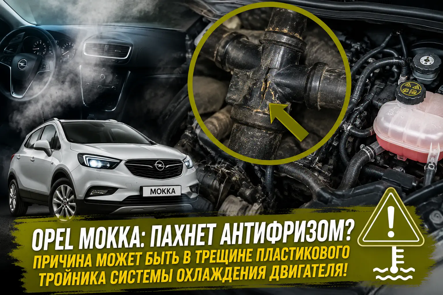

Но именно пластиковый тройник системы охлаждения двигателя стал одной из типичных болезней Opel Mokka с моторами 1.4 Turbo.
И что особенно неприятно — проблема проявляется нестабильно. Сегодня запах есть, завтра нет. На холодную всё сухо, а после трассы появляется испарение. Такая “плавающая” неисправность часто вводит владельцев в заблуждение.
Трещина в пластиковом тройнике системы охлаждения: слабое место Opel Mokka
Пластиковый тройник — это соединительный элемент системы охлаждения, через который проходит антифриз между патрубками.
На Opel Mokka этот узел постоянно испытывает:
  • перепады температуры;
  • давление;
  • вибрации двигателя;
  • старение пластика.
Через несколько лет эксплуатации пластик банально устаёт. Особенно если автомобиль часто ездит в режиме “прогрев — короткая поездка — остывание”.
Сначала появляется микротрещина. Потом антифриз начинает “потеть”. А дальше — как повезёт.

Где находится пластиковый тройник на Opel Mokka
На Opel Mokka 1.4 Turbo тройник системы охлаждения обычно расположен возле двигателя в зоне соединения патрубков отопителя.
Доступ к нему не самый удобный. Иногда течь видно только:
  • на горячем моторе;
  • под давлением;
  • с фонариком;
  • после снятия декоративных элементов.
Вот тут многие сервисы начинают гадать. Мне однажды в мастерской вообще предложили менять радиатор печки. Хорошо, что решил перепроверить сам.
Маленький лайфхак из практики: если подозреваете трещину тройника, протрите соединения насухо и дайте мотору поработать минут 10–15. Очень часто начинает появляться мелкая испарина.
