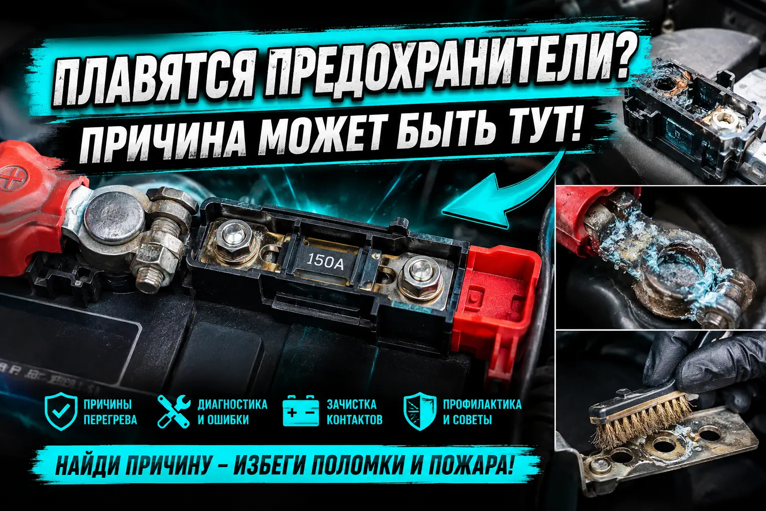

Почему плавится силовой предохранитель на плюсовой клемме аккумулятора
Силовой предохранитель возле АКБ выполняет простую, но критически важную функцию — защищает электрическую систему автомобиля от перегрузки и короткого замыкания. Обычно это мощные вставки на 80А, 100А, 150А и выше.
Но вот парадокс: иногда предохранитель плавится, хотя сам не перегорает. То есть контактная группа нагревается настолько сильно, что деформируется пластик, плавится корпус или чернеет металл.
Причин тут несколько.
Плохой контакт на клемме аккумулятора
Самая распространенная история. Причем коварная.
Контакт вроде бы есть. Машина заводится. Электрика работает. Но между клеммой и площадкой образуется повышенное сопротивление. А дальше физика делает свое дело:

Окисление контактной площадки
Окислы — настоящий враг автомобильной электрики.
Особенно страдают:
  • медные шины;
  • алюминиевые соединения;
  • контакты после зимы;
  • машины с утечкой электролита.
Окисленный металл работает как мини-обогреватель. Ток проходит хуже, сопротивление растет, начинается перегрев.
LSI-ключ: окисление плюсовой клеммы аккумулятора
Кстати, белый налет на клемме — далеко не всегда главный виновник. Иногда контакты выглядят идеально сверху, а внутри уже образовалась темная пленка. Тут уж как фишка ляжет...

Как зачистить контактную площадку правильно
А теперь — самое полезное. Потому что просто потереть наждачкой недостаточно.
Подготовка инструментов
Вам понадобятся:
  • наждачная бумага P800–P1000;
  • металлическая щетка;
  • очиститель контактов;
  • ключи;
  • диэлектрическая смазка;
  • перчатки.
И еще маленький инсайд. НЕ используйте грубую наждачку. Она оставляет глубокие риски, где потом снова появляется окисление.
Пошаговая зачистка контактов аккумулятора
Шаг 1. Отключите аккумулятор
Сначала минусовую клемму.
Потом плюсовую.
Это важно — иначе можно случайно устроить короткое замыкание ключом.
Шаг 2. Снимите силовой предохранитель
Осмотрите:
  • корпус;
  • контакты;
  • болты;
  • шины.
Если металл посинел или почернел — контакт уже перегревался.
Шаг 3. Удалите окислы
Используйте:
  • мелкую наждачку;
  • щетку.
Чистить нужно ДО чистого блеска металла.
Особое внимание:
  • посадочным площадкам;
  • внутренней стороне клеммы;
  • резьбе болтов;
  • медным шинам.
