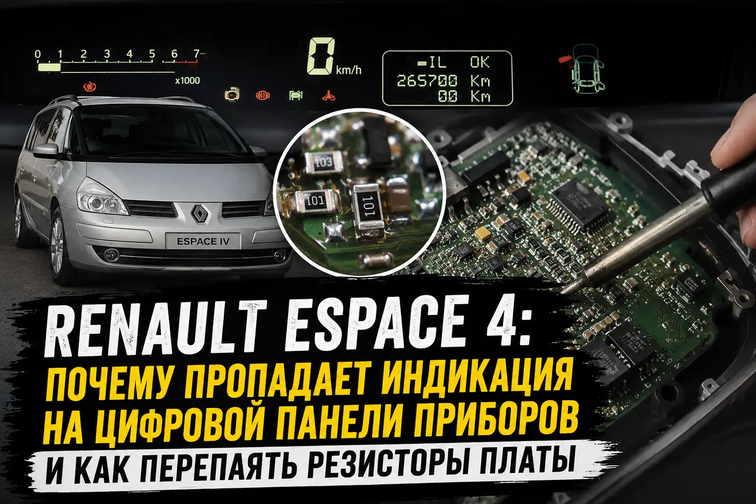

Renault Espace 4: почему пропадает индикация на цифровой панели приборов и как перепаять резисторы платы
Когда у Renault Espace 4 внезапно гаснет цифровая панель приборов — ощущения, мягко говоря, неприятные. Едешь себе спокойно, смотришь на спидометр, а потом БАЦ… половина символов исчезла, экран моргает или вовсе уходит в темноту. Особенно «весело» ночью на трассе. И ведь машина при этом продолжает ехать нормально — двигатель работает, коробка не пинается, ошибок критических нет. Но приборка живёт своей жизнью.
С этой проблемой владельцы Renault Espace IV сталкиваются настолько часто, что тема уже давно превратилась почти в классическую болезнь модели. Причём касается это не только дизельных версий 2.2 dCi или 1.9 dCi — бензиновые варианты тоже страдают. И что самое интересное: официальные сервисы обычно предлагают самое дорогое решение — заменить панель целиком. А цена новой цифровой панели Renault Espace 4 иногда вызывает нервный смешок…
Хотя на практике причина часто банальна — перегрев и деградация SMD-резисторов и пайки на плате.
Я сам впервые столкнулся с этим на Espace 2006 года. Сначала пропадала яркость дисплея после прогрева салона. Потом начали исчезать цифры пробега. А спустя пару недель приборка выключалась полностью на кочках. И вот тут начинается самое интересное: многие владельцы боятся лезть в электронику, хотя ремонт цифровой панели Renault Espace 4 реально сделать своими руками. Да, понадобится аккуратность. Да, нужен паяльник. Но задача вполне выполнимая.
Разберёмся подробно:— почему пропадает индикация панели приборов Renault Espace 4;— какие элементы выходят из строя чаще всего;— как правильно разобрать панель;— какие резисторы перепаивать;— и почему после качественного ремонта приборка может работать ещё много лет без проблем.

Какие резисторы чаще всего выходят из строя
Вот здесь начинается техническая часть, но без паники — объясню нормально, без радиоинженерного пафоса.
На плате панели приборов Renault Espace 4 есть несколько SMD-резисторов, которые работают в цепи питания дисплея и подсветки. Из-за постоянного нагрева они буквально «устают».
Чаще всего проблемы возникают с:
  • резисторами цепи питания дисплея;
  • силовыми резисторами возле стабилизатора;
  • контактами преобразователя напряжения;
  • пайкой возле трансформатора подсветки.
Особенно страдают элементы рядом с зоной нагрева. Плата там иногда выглядит так, будто её слегка поджаривали феном несколько лет подряд.
Из моего опыта:на одной панели резистор визуально был абсолютно целым. Никаких потемнений. Но мультиметр показывал нестабильное сопротивление при нагреве. Стоило прогреть плату феном — приборка тухла прямо на столе. После замены всё заработало идеально.
Вот почему диагностика панели Renault Espace 4 без вскрытия часто бесполезна.

После вскрытия вы увидите плату управления и дисплейный модуль.
И вот здесь обычно становится заметно:— потемневшая зона возле резисторов;— следы перегрева;— матовая пайка;— микротрещины вокруг компонентов.
Иногда проблема видна сразу. Иногда приходится искать буквально под лупой.
Как перепаять резисторы платы Renault Espace 4
Вот мы и добрались до главного.
Если у вас есть базовые навыки пайки — задача решаемая. Если опыта совсем нет… лучше потренироваться на старой плате. Потому что SMD-компоненты мелкие, а дорожки нежные.
Что понадобится для ремонта
  • паяльная станция с регулировкой температуры;
  • тонкое жало;
  • флюс;
  • пинцет;
  • SMD-резисторы нужного номинала;
  • мультиметр;
  • увеличительное стекло.
Какая температура пайки оптимальна
Обычно достаточно 300–320°C.
Не надо жарить плату на 450°C «для надёжности». Я видел панели после такого ремонта — дорожки отслаивались как старая краска.
Порядок перепайки
  • Нанесите немного флюса.
  • Аккуратно прогрейте старый резистор.
  • Снимите его пинцетом.
  • Очистите площадки.
  • Установите новый элемент.
  • Пропаяйте контакты.
  • Проверьте сопротивление мультиметром.
Иногда достаточно просто пропаять старые контакты без замены компонентов. Но если резистор уже деградировал термически — лучше заменить сразу.
И ещё один момент. Очень важный.
НЕ используйте дешёвые китайские резисторы без маркировки. Да, звучит иронично в эпоху AliExpress, но электроника бывает разной. Один раз я поставил ноунейм-компоненты — панель проработала три месяца и снова начала моргать.
После этого беру только нормальные SMD-элементы известных производителей.
