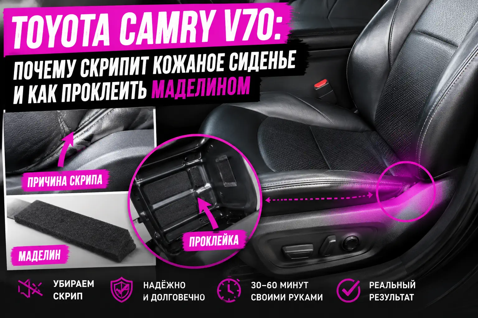

Почему скрипит сиденье Toyota Camry V70
Сама конструкция кресла у Camry V70 довольно удачная: удобная посадка, хорошая боковая поддержка, нормальная длина подушки. Но есть нюанс — боковая часть кожаной обивки расположена слишком близко к пластиковому кожуху механизма сиденья.
Со временем появляется трение:
  • кожа начинает подсыхать;
  • пластик слегка деформируется от температуры;
  • крепления сиденья дают минимальный люфт;
  • водитель постоянно нагружает левую боковину при посадке.
И начинается концерт.
Особенно часто скрип появляется:
| Условия | Вероятность появления скрипа |
| Зимой | Высокая |
| После мойки | Средняя |
| На пробеге 20–40 тыс. км | Очень высокая |
| При большом весе водителя | Выше среднего |
| На плохих дорогах | Максимальная |
Сам звук обычно возникает:
  • слева от водителя;
  • в районе поясницы;
  • около пластикового кожуха регулировок;
  • при диагональном перекосе кузова.
Иногда кажется, что скрипит стойка, ремень безопасности или даже центральный тоннель. Я сам на этом обжигался — полдня разбирал салон, а виновником оказался контакт кожи с пластиком размером буквально в пару сантиметров.
Как точно понять, что скрипит именно кожаное сиденье
Проверка без разборки
Есть простой способ.
Во время движения слегка прижмите рукой пластиковый кожух сбоку сиденья. Если скрип пропал — bingo. Источник найден.
Второй вариант:
  • Остановите машину.
  • Покачайтесь в кресле.
  • Смещайте корпус влево-вправо.
  • Прислушайтесь.
Если появляется характерный “крякающий” пластиковый звук — проблема именно в трении элементов.
Типичные симптомы
Вот что я замечал чаще всего у Camry V70:
  • скрип проявляется только под нагрузкой;
  • в мороз звук становится громче;
  • после прогрева салона может исчезнуть;
  • пассажирское сиденье обычно молчит;
  • звук появляется волнами — то есть, то нет.
И это сбивает с толку. Многие начинают искать проблемы в подвеске. Особенно если звук слышен на кочках.

Что такое маделин и почему его используют против скрипов
Маделин — это мягкий антискрип-материал на тканевой основе с клеевым слоем. Часто используется:
  • у дилеров;
  • в шумоизоляции;
  • при сборке салонов;
  • в премиальных авто.
По сути, он создаёт мягкую прослойку между деталями.
И тут важный момент: нужен именно тонкий автомобильный маделин. Не строительный поролон, не мебельный войлок и не двусторонний скотч (да, некоторые умудряются).
Чем хорош маделин
  • не боится температуры;
  • не впитывает влагу;
  • долго держится;
  • не оставляет следов;
  • реально устраняет трение.
Минусы тоже есть:
  • дешёвый материал быстро отклеивается;
  • толстый слой может испортить посадку пластика;
  • при неправильной установке скрип вернётся.
Как проклеить сиденье Toyota Camry V70 маделином своими руками
Теперь к практике. На самом деле работа несложная. Если делать аккуратно — справитесь за 30–60 минут.
Что понадобится
Подготовьте:
  • маделин толщиной 1–2 мм;
  • пластиковые съёмники;
  • обезжириватель;
  • микрофибру;
  • ножницы;
  • фонарик.
Маленький лайфхак: лучше брать чёрный маделин. Серый иногда заметен между элементами салона.
Снятие пластикового кожуха сиденья
Тут без фанатизма. Пластик у Camry V70 не самый хрупкий, но на морозе ломается легко.
Порядок действий:
  • Отодвиньте сиденье назад.
  • Поднимите его максимально вверх.
  • Найдите клипсы крепления кожуха.
  • Аккуратно подденьте пластик съёмником.
  • Снимите накладку.
Иногда приходится слегка отгибать кожу сиденья. Делайте это медленно. Особенно на машинах старше трёх лет.
Куда клеить маделин
А вот здесь многие ошибаются.
Клеить нужно НЕ на кожу.
Правильное место:
  • внутренняя часть пластикового кожуха;
  • зоны контакта с боковиной сиденья;
  • точки возможного трения.
Я обычно делаю так:
  • вырезаю полоски 1–1.5 см;
  • проклеиваю по периметру контакта;
  • дополнительно усиливаю углы.
Главное — не переборщить с толщиной. Иначе пластик станет топорщиться.
Обезжиривание — критически важный этап
Серьёзно. Половина “повторных скрипов” появляется потому, что люди клеят маделин на грязную поверхность.
На пластике скапливаются:
  • силикон;
  • пыль;
  • остатки полироли;
  • жир от рук.
Клей просто не держится.
Я использую обычный обезжириватель без агрессивных растворителей. После обработки нужно дать поверхности высохнуть 3–5 минут.
