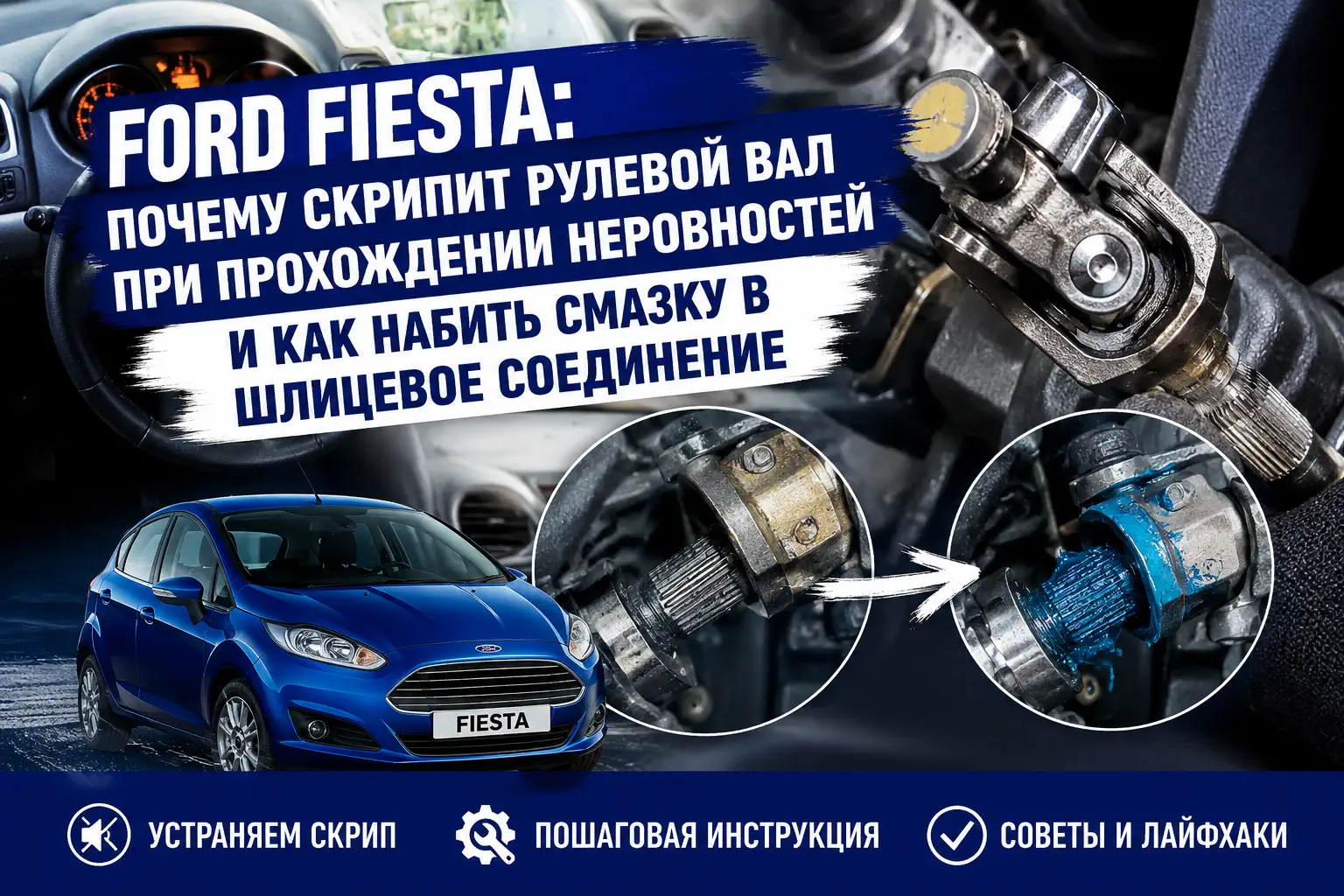

Откуда появляется скрип рулевого вала на Ford Fiesta
У Ford Fiesta рулевой вал состоит из нескольких элементов, соединённых между собой через шлицевые соединения и карданчики. Именно шлиц чаще всего становится источником неприятного скрипа.
Схема простая:
  • металл трётся о металл;
  • заводская смазка постепенно высыхает;
  • влага и пыль попадают внутрь;
  • появляется микрокоррозия;
  • на неровностях вал начинает «петь».

Шаг 3. Находим промежуточный вал
И вот он — виновник торжества.
Небольшой вал с карданчиком и шлицевым соединением.
Перед разборкой ОБЯЗАТЕЛЬНО:
  • поставьте метки маркером;
  • отметьте положение шлица.
Поверьте моему опыту — это экономит кучу нервов.

Шаг 5. Очищаем старую грязь
Вот тут часто открывается неприятная картина:
  • ржавчина;
  • чёрная пыль;
  • остатки старой смазки.
Всё это нужно тщательно убрать.
Я обычно использую:
  • очиститель тормозов;
  • щётку;
  • ветошь.
И да… иногда запах оттуда такой, будто открыли старый гараж 90-х.
Шаг 6. Набиваем новую смазку
Самый важный этап.
Смазку нужно:
  • буквально вдавить в шлицы;
  • распределить равномерно;
  • не жалеть, но и не устраивать «озеро».
Лучше всего работает:
  • кисточка;
  • маленький шприц;
  • пластиковая лопатка.
Особенно тщательно промазывайте внутреннюю часть соединения.
