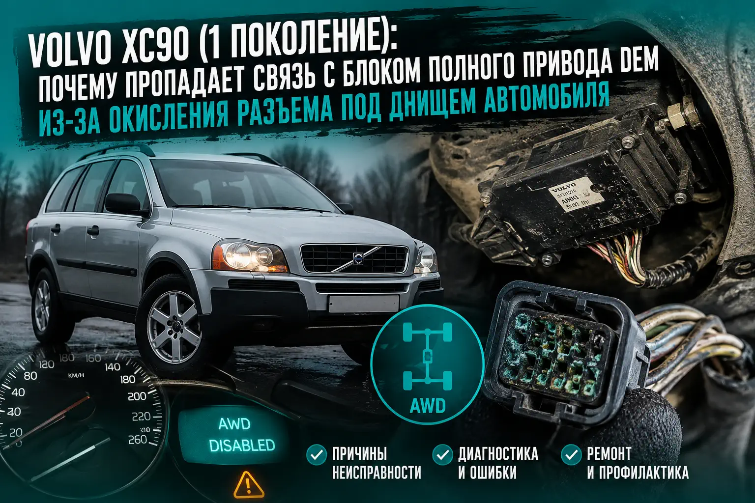

Как выглядит окисление разъема DEM
Картина обычно одинаковая.
Признаки:
  • зеленый налет на контактах;
  • белые окислы;
  • следы влаги;
  • потемнение металла;
  • разрушение пинов;
  • треснувшая изоляция проводов.
Иногда провода сгнивают внутри изоляции. Снаружи все красиво. А потянешь — и жила остается в руках.
Особенно страдают:
  • масса;
  • питание блока DEM;
  • CAN-линии.
