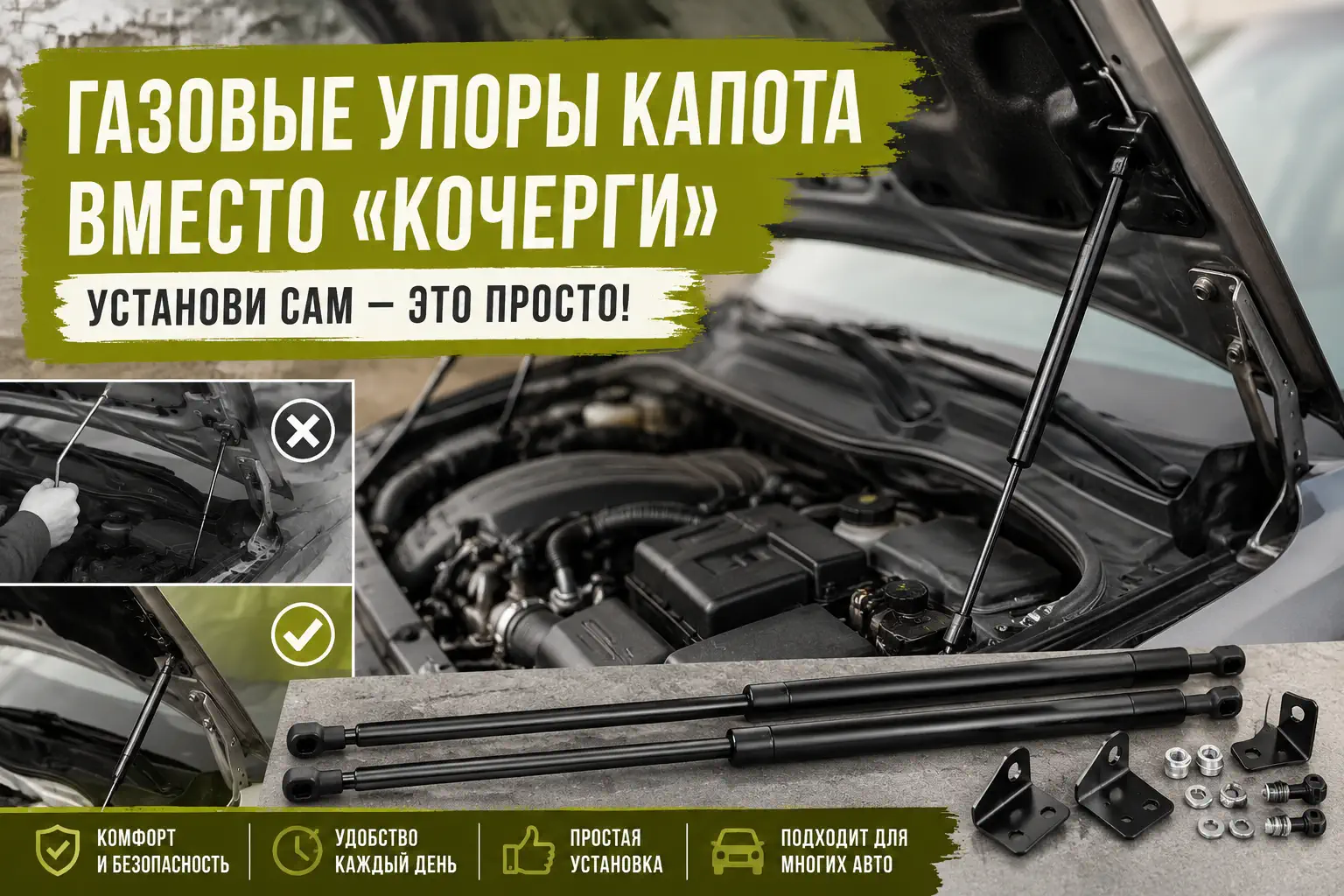

Установка газовых упоров капота своими руками — замена штатной «кочерги» пошагово

Что такое газовые упоры капота и как они работают
Газовый упор капота — это цилиндрический амортизатор, внутри которого находится сжатый газ (обычно азот) и масло. Когда вы открываете капот, упор помогает поднять его и удерживает в верхнем положении без дополнительной подпорки.
Принцип работы довольно простой:
  • Вы слегка приподнимаете капот.
  • Газовый амортизатор начинает разжиматься.
  • Капот плавно поднимается вверх.
  • Упоры фиксируют его в открытом положении.
Всё. Никакой магии.
Но ощущения — как будто пересел из бюджетного сегмента в бизнес-класс. Особенно если до этого пользовались старой доброй металлической «кочергой».

Пошаговая установка газовых упоров капота
Теперь — к самому главному.
Сразу скажу: на большинстве автомобилей установка занимает от 30 минут до 1,5 часов.
Шаг 1. Подготовка автомобиля
Поставьте машину на ровную поверхность.
Дальше:
  • откройте капот;
  • зафиксируйте его;
  • снимите пластиковые накладки при необходимости;
  • проверьте точки крепления.
Иногда производитель уже предусмотрел резьбовые отверстия под упоры. И это лучший сценарий.
Шаг 2. Установка нижних кронштейнов
Обычно крепление идёт:
  • к крылу;
  • к стакану стойки;
  • к кузовному усилителю.
Важно:
  • не перетягивайте болты;
  • следите за перекосами;
  • используйте шайбы из комплекта.
Шаг 3. Монтаж верхних креплений
Чаще всего верхний кронштейн ставится:
  • под болт петли капота;
  • либо в штатное технологическое отверстие.
Вот тут нужен аккуратный подход. Если сместить крепление хотя бы на несколько миллиметров, капот может закрываться неровно.
Шаг 4. Установка самих амортизаторов
Газовые упоры обычно ставятся штоком вниз.
Почему это важно?
Так масло внутри правильно смазывает уплотнения, и ресурс увеличивается.
Это не «гаражная легенда», а реальная техническая особенность.
Шаг 5. Проверка работы
Аккуратно:
  • откройте капот;
  • проверьте плавность;
  • убедитесь, что ничего не задевает;
  • протестируйте закрытие.
Если капот поднимается рывками — скорее всего:
  • перекошен кронштейн;
  • упор установлен неправильно;
  • слишком большое усилие.
